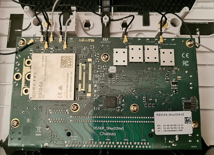

  • просадка питания модема (в обвязке модема на фото материнской платы не нашел ни одного электролитического конденсатора большой емкости, да и самого стабилизатора DC, хотя рекомендуемая схема обвязки для модема имеется:

Судя по фото https://www.mikrotik.ru/katalog/katalog/components/routerboards/mikrotik-rbm11g
в RBM11G с модемом EM12-G сделано всё по-взрослому (и обвязка есть со стабилизаторами и кондёрами, и радиатор на чипе).
