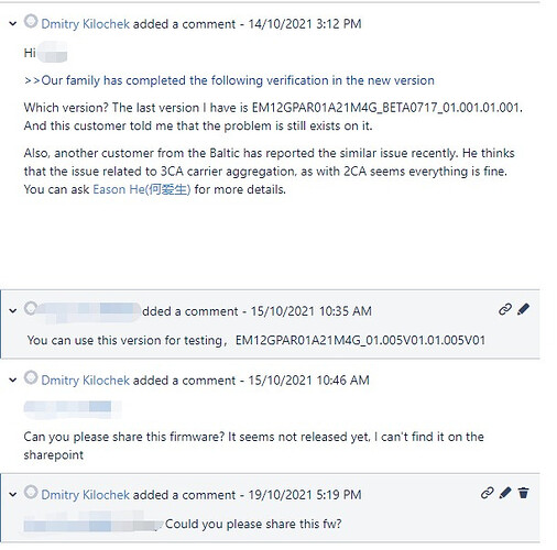

Господа… 128 реплаев наверно в этом топике не от хрена собачьего. Кетайцы не могут воспроизвести на своем тестовом оборудовании эти зависания. Они хотят “боевые” условия… Я им ставил teamviewer, давал доступ через резервный канал (E3372), они просили собирать логи через представителя из Питера (типа не верили в черную магию, это было весной)… Сейчас они поверили… Но… У меня на Селигере пока еще туристический сезон и каналы у теле2 ниже плинтуса. Баг ловится на скоростях больше 50-60 мегабит. Если у вас есть возможность дать им удаленный доступ к модему, через резервный канал отпишитесь. У меня это хрень проявляется только ночью… Мне пока нет смысла им повторять мои весенние потуги

Так… Ребята, выкидывайте на хрен EM12G, кетайцам вообще похрен на их чудо
Я долго ждал когда в Шато это говно вылезет… Но им пох, у меня комп с тимвьюэром для них настроен уже с 6ой день… Ни одного логина
