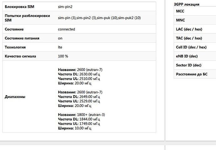

У вас суммарная ширина каналов по аггрегации какая?

Все “свистки” типа e3372, категории 4, вы никогда не найдете больше, потому как, тока 0.5А, хватает для обработки DSP полосы 20мегагерц, в моем случае ширина 5+10
с мая месяца трудится, нет ни одного глюка, что не так делалам?

Если вопрос ко мне, то вот:
