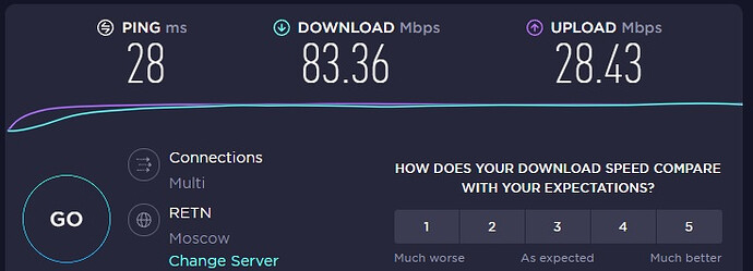

Вот прямо сейчас больше 80 мбит.с и нет отвала. Аптайм уже 18 с лишним часов. Агрегация b3+b7.
