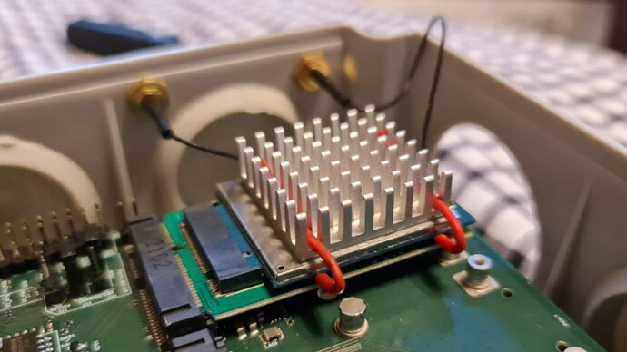

Были проблемы с сетью на модеме EM12-G с роутером rbm33g и притом очень странные, чаще на высокой скорости, при прохождении теста скорости или ip телефонии с высокоприоритетным траффиком.
Полностью переставал ходить траффик, при этом модем видел несущие и сигнал не пропадал.
At команда пинг показывала, что модем пингует 8.8.8.8 и у него сеть в наличии. Тогда как от роутера пинг не проходил.
interface lte at-chat lte1 input="AT+QPING=1,\"8.8.8.8\""
output: OK
Обычно падения сети происходили при агрегации трех несущих, во время когда сеть меньше всего загружена и была максимальная скорость в районе 150-170 мегабит в секунду.
Ограничение скорости не дало результатов.
Как костыль помогла настойка перезагрузки lte при пропадании интернета.
Помогла установка радиатора на термопасту сверху экрана и термопрокладок под экраном.
Вначале были установлены термопрокладки 0,5мм на чипы esmt fm6bd4g2ga, QUALCOMM sdx20, QPM2622 и транзистор рядом. После этого падения интернета прекратились.
В дальнейшем были установлены термопрокладки разной толщины на остальные чипы.
При траффике радиатор, установленный сверху настолько нагревается, что нельзя удержать руку на нем.
Такое ощущение, то от перегрева падал канал между модемом и роутером. Возможно это только мой случай…
