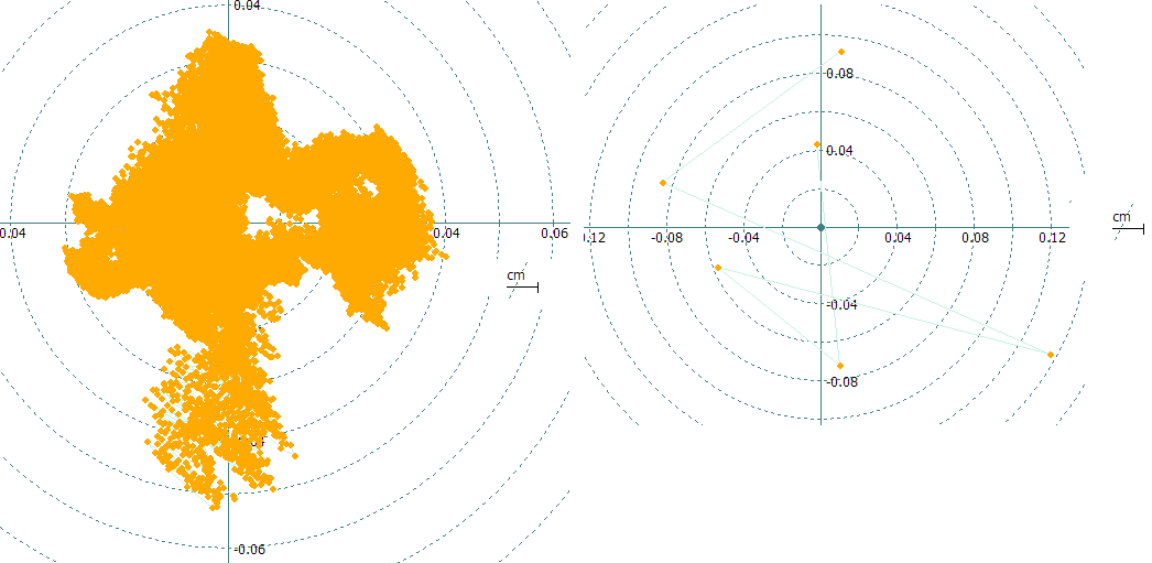

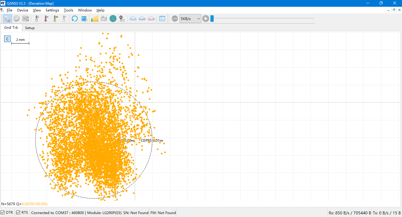

Impressionante…ancora di più poichè oggi è completamente coperto, mette pioggia…
sulla destra i 6 punti della stazione statica ogni 20 giorni da ottobre a oggi.
Con QGNSS2.3 https://www.quectel.com/content/uploads/2024/07/QGNSS_V2.3_EN.zip
usando HW_VSP3s.exe per convertire tcp/ip in com_port

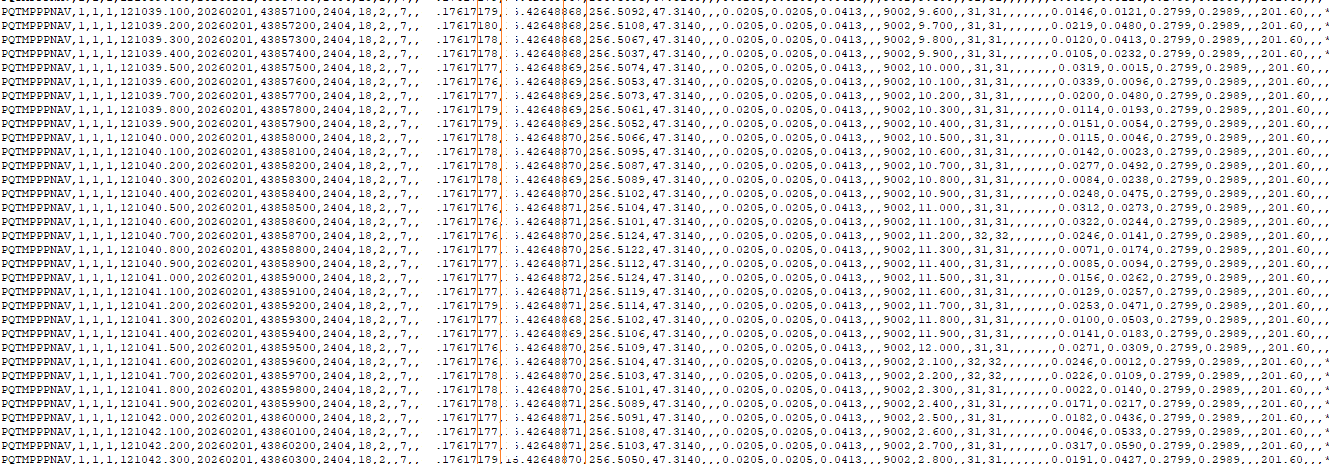

For read $PQTMCFGMSGRATE,R,PQTMPPPNAV,1*5F
for enable $PQTMCFGMSGRATE,W,PQTMPPPNAV,1,1*47
for disable $PQTMCFGMSGRATE,W,PQTMPPPNAV,0,1*46
$PQTMPPPNAV,1,1,1,091727.500,20260201,33465500,2404,18,2,,0,,,,,,,,,,,,,,,,,,,,,,,,,,,,,,,,*13
note hour & data

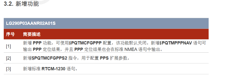

and for $PQTMCFGPPS2,R,1*58
$PQTMCFGPPS2,OK,1,1,100,1,1,0,1000,0,1,0,0,0*22 do not know parameters!
for disable $PQTMCFGPPS2,W,1,0*41

Hola @bamarcant
Has probado la calidad de la exactitud con algun punto fijo post procesado?
La precision informada en tu imagen es fabulosa.

Hola Angel,no puedo estimar diferencias sin saber qué datum usa HAS…
Sin embargo repito, la posición permanece dentro de 15cm con las mediciones desde octubre…la desviación en una observación se desvía de 8cm durante las 12horas.
