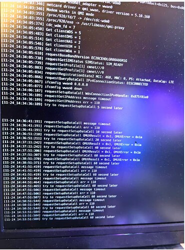

您好我的错误卡在了timeout
Dear @1910884164l
请检查下是否有ModemManager?如果有,请卸载再试,谢谢。
