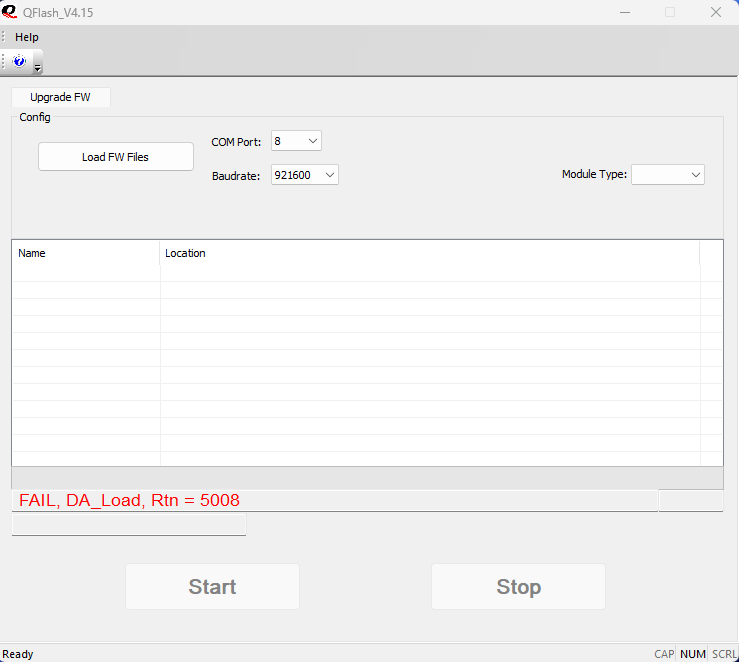

I have a similar issue but different error.
como seria eso me puedes explicar?
