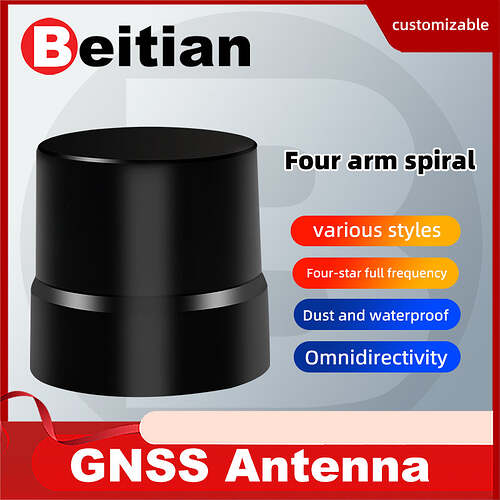

Bien sûr je vous tiens informé, déjà sont changer le NMEA j’arrivais à avoir RTK FIXED dans mission planner, part contre dans mission planner sûr tablette j’avais RTK FLOAT je ne sais pas pourquoi. Ce soir je change le NMEA et j’essaie dans le PC et tablette pour voir si ça fonctionne. Je remarqué aussi qu’il faut attendre entre 5 à 10 minutes pour avoir RTK FIXED dans le PC je pense que l’antenne né pas de bonne qualité :thinking:
Bien sûr, l’antenne affecte beaucoup la qualité et le temps de la correction…
Si vous avez l’habitude de modifier, vous pouvez utiliser ces céramiques pour la base et ces hélicoïdales pour le rover.
J’achète directement en Chine sur leurs portails officiels mais ensuite vous devez passer la marchandise à un intermédiaire qui la contrôle et l’expédie à vous, mais si vous connaissez déjà un site sur aliexpress, il est certainement plus rapide dans la livraison…
Dernièrement, j’ai acheté de ce Beitian , présent aussi avec son portail international mais aussi à travers d’autres sur aliexpress.
https://www.beitian.com/en/sys-pd/620.html
ou en chine par
https://detail.1688.com/offer/689296247897.html
et ensuite expédié par superbuy (service d’expédition supplémentaire).
merci pour les liens. J’ai envoyé les commandes dans sscom jene sais pas si ça fonctionné, pouvez-vous me dire où je peux voir? dans mission planner je changé les parametres je suis en RTK FIXED et je trouvé que c’etait plus rapide moins de 10 minutes
