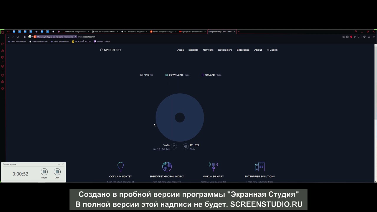

    Вы не будете против, если я передам ссылку на Ваше видео в техподдержку микротика?

Добрый день Дмитрий!
Т.е. Вы считаете, что LTE отваливается из-за перегрева чипа? Но почему тогда отвал происходит в самом начале работы Speedtest, то есть на стадии Upload? Я бы ещё понял, когда во время Download.
Да к тому если после отвала сразу же сделать Disable/Enable LTE - все сразу же приходит в нормальное состояние. Как это можно объяснить?
speedtest в начале делает как раз download
Да, конечно - просто оговорился.
