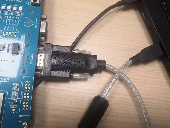

请使用模块debug口打印,是用的移远开发板还是自制的呢?移远cat1开发板直接连接debug串口到电脑上,使用qcom工具选择相应串口即可打印,自制的板子就需要dubug口飞线
你好,用的是移远开发板,请问是直接用usb那个口直接接电脑还是用TX,RX那边接线接电脑呢?接着都没反应
