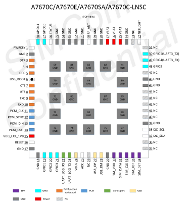

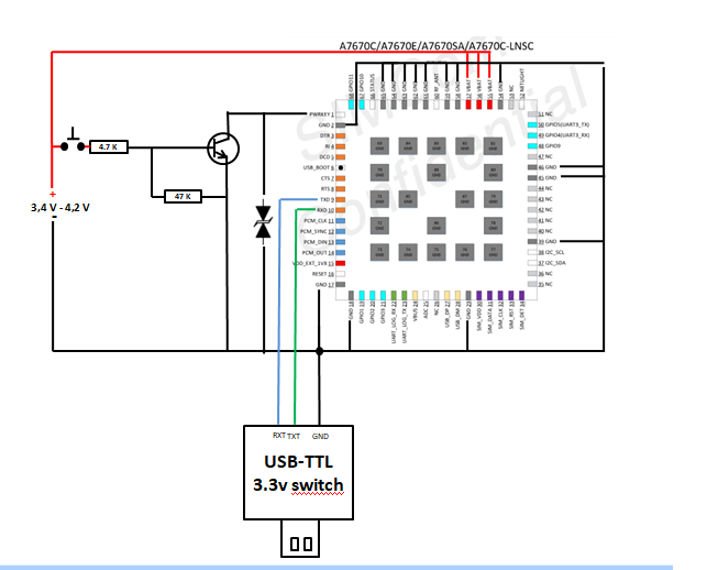

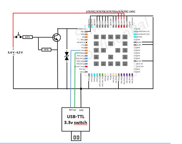

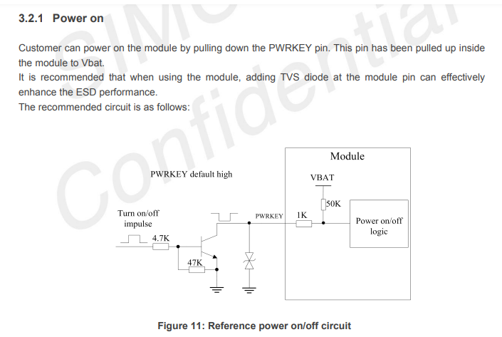

Merhaba. Benim sorunum Quectel marka bir modul degil. Bu nedenle beni engellemeyin lütfen. Başka yardım edecek forum bulamadım. Daha önceleri Quectel bir modül için sizlerden çok yardım aldım. Lütfen şimdi de yardım edin. Elimdeki modul USB-TTL 340G ile SIMcom A7670E-LASE modul var.Bu modulle iletişime geçmek istiyorum. iletişime ile ilgili donanım sayfa bilgilerinden bir devre şeması yaptım. Fakat doğru yaptığımdan emin değilim. Yazımın ekinde bu devre şeması, donamında belirtilen şemayı ve pin baglantılarını gösteren 3 sayfa ekledim. Devre şemasında eksik veya yanliş bağlantı yaptıysam lütfen düzeltir bana yardım ederseniz çok sevinirm. Tesekkurler…
